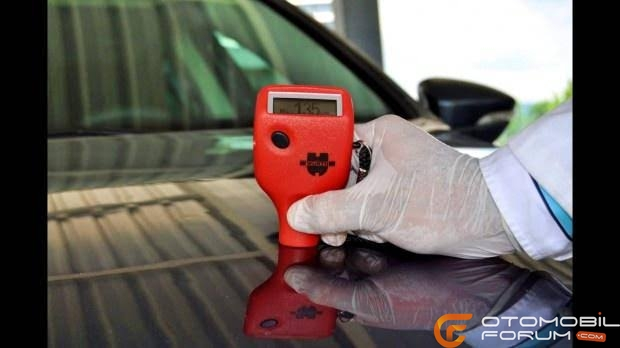

Eksperler, boya kontrolünü ilk olarak birleşim noktalarına bakarak anlamaya çalışır. Herhangi bir sorun tespit edememeleri durumunda ise boya ölçüm cihazından yararlanırlar.
Boya ölçüm cihazları ile aracın kaportasında yer alan her bir parça tek tek ve farklı noktalardan ölçülür. Boyanın bir yerde çok kalın, bir yerde çok ince olması olağan dışı kabul edilir. Böylece aracın boyasının değiştirildiğine karar verilip rapora işlenmesi sağlanır.
Son olarak lokal boyanın anlaşılması için de boya ölçüm cihazından yararlanılır. Genellikle lokal boyama işlemleri, aracın çizik veya göçük gibi bir durum ile karşılaşması durumunda uygulanır.
