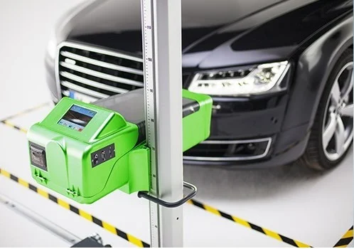

  • Far ayar vidası ya da mekanizması hasarlıysa veya farlar sık sık yön değiştiriyorsa.
  • Muayene öncesi cihazlı ölçüm ve ayar gerekiyorsa; bazı ülke ve bölgelerde cihazlı far ayarı muayene şartı olabilir.
  • Araçta ağır değişiklikler yaptıysanız (örneğin süspansiyon indirildi/çıkarıldı, yükleme ciddi şekilde değiştiyse) far ayar mekanizması etkilenmiş olabilir.
Profesyonel bakım alındığında far ışığı ölçüm cihazlarıyla (lüksmetre, hizalama cihazı vb) kontrol edilir ve servis raporu ile birlikte güvenli sürüş sağlanır.
