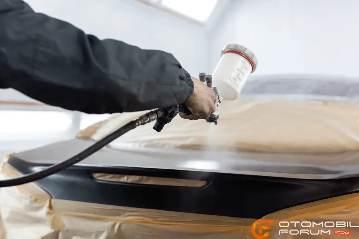

Lokal Boya Nedir?
Lokal boya, aracın tamamı yerine sadece küçük bir alanını boyamak için yapılan bir kaporta işlemidir. Lokal boya işlemi, parçalı ve tam boyama şeklinde farklı alt uygulamalara da sahiptir. Ufak çizikler ve derin olmayan hasarlar, parça sökmeye veya sac kesimi yapmaya gerek kalmadan özel tekniklerle onarılabilir.Lokal boya veya diğer adıyla rötuş boyası yapabilmek için hasarlı alanın ufak boyutlarda olması, metal yüzeylerin bütünlüğünü ve bağlantı direklerini etkilememesi gerekir. Çamurluk, kapı sacı ya da tampon çevresinde onarılamayacak derecede büyük bir hasar oluştuğunda lokal boya uygulaması yetersiz kalabilir. Sorunlu parçaların sökülmesi, hazır plakalar eklenmesi veya parçanın yenisi ile değiştirilmesine ihtiyaç duyulabilir.
Lokal Boya Nasıl Yapılır?
Lokal boya işlemi aracın hasar durumuna göre karar verilerek uygulanmaktadır. Lokal boya yapılacak alan yetkili servis ya da kaporta ustası tarafından belirlendikten sonra lokal boya işlemi şu şekilde yapılır.1- Kaporta içine doğru göçen alanlar sıcak uygulama ve vakum desteğiyle düzeltilir.
2- Vakumla düzeltilemeyen derin çizikler ve boşluklar ise pasta yada macun ile doldurulur.
3- İnce zımpara veya parlatıcı ile yüzey eşitlemesi yapılır, kaportanın eski hatları yeniden oluşturulur.
4- Aracın orijinal renk koduna uygun olarak karma veya sprey boyama yapılır.
5- Hasarın boyutuna göre ekstra cila veya boya koruma uygulamaları da onarım sürecine dahil edilebilir.
