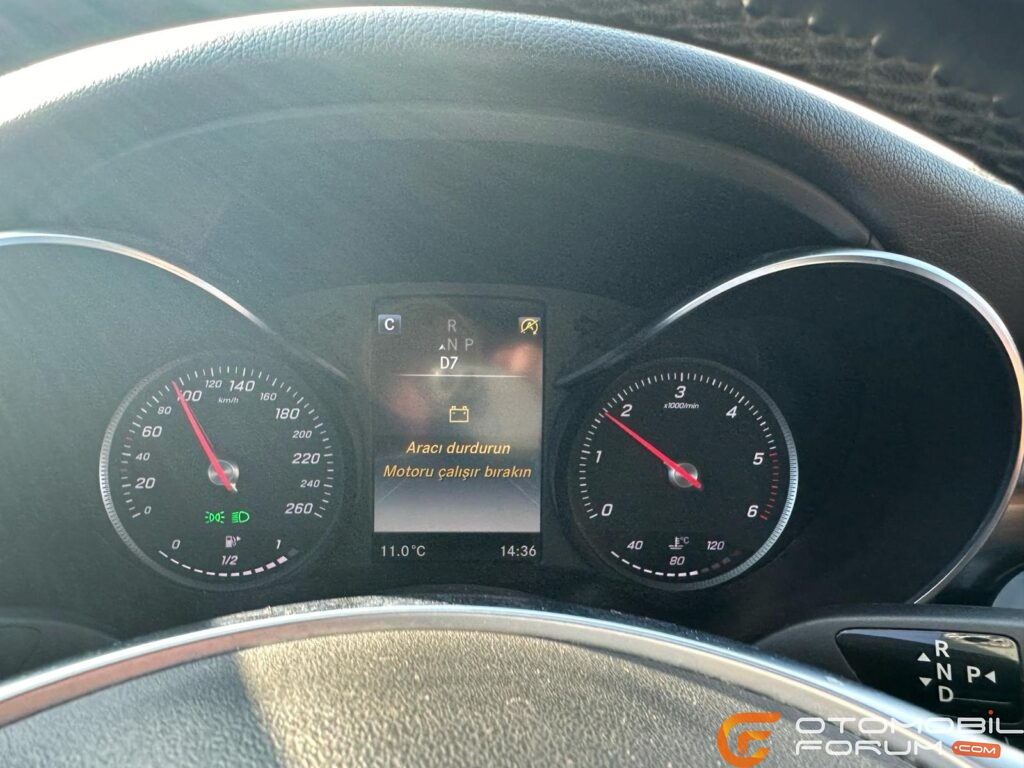

Mercedes C200d Amg Aracı Durdurun Motoru Çalışır Bırakın Nedir?
Mercedes C200d AMG aracının durdurun, motoru çalışır bırakın” uyarısı, genellikle aracın elektronik kontrol üniteleri tarafından algılanan bir arıza durumunu belirtir. Böyle bir arıza ile karşılaştığınız da yapabileceğiniz bazı sınırlı durumlar vardır. Bu arızanın kesin çözümü için yetkili servise gitmeden önce aşağıdaki işlemleri yapmanız sizin için faydalı olabilir.
  • Akü enerji seviyesinin yeterli olduğundan emin olunuz ; Eğer akünüz boşalmış veya içerisinde depolanan enerji yetersiz ise bu arıza lambasının yanması olasıdır. Akünün üzerinde bir ışık görünür . Bu ışık yeşil ise akü seviyesinin yeterli olduğunu belirtir. Eğer kararmış ise akünün yetersiz olduğunu belirtir. Bu durumda akünüzü değiştirmeniz muhtemeldir. Servise gitmeden önce başka bir akü ile test yapabilirsiniz.

Mercedes aracınız da meydana gelen bu arıza genel kullanıcı deneyimlerini araştırdığımız kadarı ile öncelikle akü kaynaklı olup bazı kullanıcıların elektrik aksamında bir kaçak olduğunu belirttiğini görmekteyiz. Elektrik kaçaklarını tespit etmeniz mümkün değil. Bu nedenle profesyonel bir yardım almanız gerekecektir. Ancak akü kaynaklı ise yukarıda bahsettiğimiz şekilde inceleyebilir ve problemin tespitiniz yapabilirsiniz. Bu sayede aşırı onarım maliyetlerinden bir nebze de olsa kurtulabilirsiniz.
