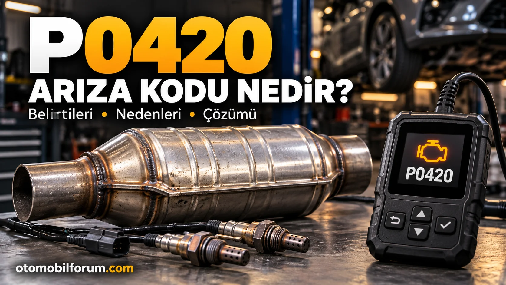

P0420 arıza kodunu gösteren OBD teşhis cihazı, katalitik konvertör ve oksijen sensörleri.
