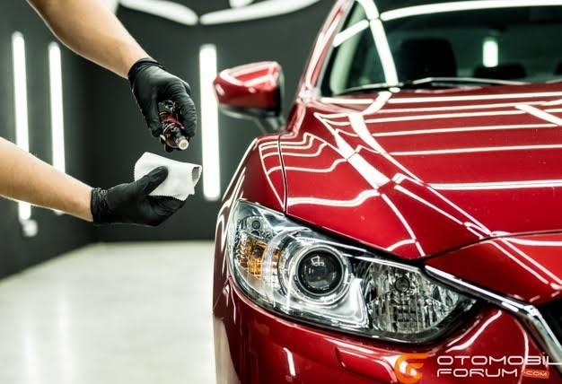

3. Seramik Kaplama Uygulaması
Bu aşama işlemin en kritik kısmıdır. Seramik kaplama ürünü, özel mikrofiber sünger aplikatör yardımıyla aracın yüzeyine dikkatlice uygulanır.
Uygulama yapılırken yüzey bölümlere ayrılır (örneğin kaput, kapı, çamurluk gibi) ve her bölüm sırasıyla kaplanır.
Seramik sıvı, yüzeyde birkaç dakika bekletildikten sonra mikrofiber bezle nazikçe silinerek yayılır. Bu sayede ürün yüzeye eşit dağılır ve hava kabarcığı kalmaz.
Doğru uygulama, yüzeyde ince, homojen bir tabaka oluşmasını sağlar.
