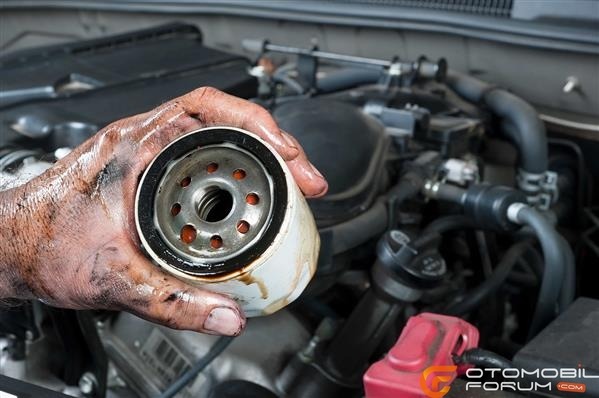

Yağ Filtresi Nedir?​
Yağ filtresi, araç yağlama sisteminde bulunan en önemli parçalardan birisidir. Bu nedenle fabrikanın belirttiği orijinal parçaların kullanılması ve bakımlarının periyodik olarak yapılması oldukça önemlidir. Peki, yağ filtresi nedir? Yağ filtresi, motor içerisindeki sürtünmeyi azaltan yağlama sisteminde yer alır. Filtre, yağ pompasıyla birlikte motora giden yağı süzerek biriken kir, çapak ve demir tozlarını hapseder. Fakat bu işlemi sürekli olarak yaptığı için zamanla tıkanabilir. Tıkanan yağ filtresini her periyodik bakım döneminde değiştirmek gereklidir.
Yağ Filtresi Nerededir?​
Motorun ön kısmında, yan tarafında ya da arkasında bulunan yağ filtresi, sökme aparatıyla çıkarılır. Elle bu işlemi yapmak bazen mümkün olmayabilir. Filtre çıkarılmadan önce yağ boşaltımı yapılabilir.
Yağ Filtresi Çeşitleri Nelerdir?​
Araçlarda genel olarak 2 çeşit yağ filtresi seçeneği vardır. Filtreler, kağıt yağ filtresi ve atom yağ filtresi olarak çeşitlendirilir. İlk filtre çeşidi kağıt yağ filtresidir. Kağıt filtre, aracın filtre kütüğü içerisine yerleştirilir. Bu filtre türünün maliyeti daha düşük olduğu için yeni araçlarda kullanılır. İkincisi ise vidalı tip filtre fakat bu filtreye halk arasında atom yağ filtresi de denir. Atom yağ filtresinin dışı demir kaplıdır. Değişim esnasında direkt olarak sökülen yere takılır. Arasında bulunan oring sayesinde yağ sızdırmaz. Kağıt filtrelere oranla daha sağlam bir yapıya sahiptir.
