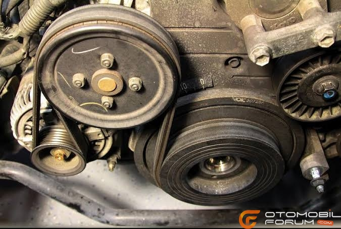

Krank Kasnağı Nasıl Sökülür?
Krank kasnağı, araçların marka ve modeline göre değişik boylarda olabilen v kayışı aracılığıyla gerekli birimlere güç aktaran v kayışı kasnağının ve diğer kasnakların dönmesini sağlayan kasnağın adıdır.
Krank kasnağını sökebilmemiz için öncelikle v kayışının çıkartılması gerekmektedir. Aparatın çıkarılması için üzerinde bulunan segmanın çıkarılması gerekmektedir. Aparat çıkarıldıktan sonra kasnak boşa çıkar. Bu iş için kullanılan özel bir alet de bulunmaktadır. Bu alet aracılığıyla da daha kolay söküm gerçekleştirilebilir.
Yapılan İşlemler​
  1. Manuel araçlarda gergi vidası gevşetilir.
  2. Gergi rulmanlı araçlarda rulmanla birlikte v kayışı gevşetilir.
  3. V kayışı sökülür.
  4. Kasnağın üzerindeki kapak çıkarılır.
  5. Kapağın altındaki mille bağlantı yapan aparat çıkarılır.
  6. Kasnak sökülür.
