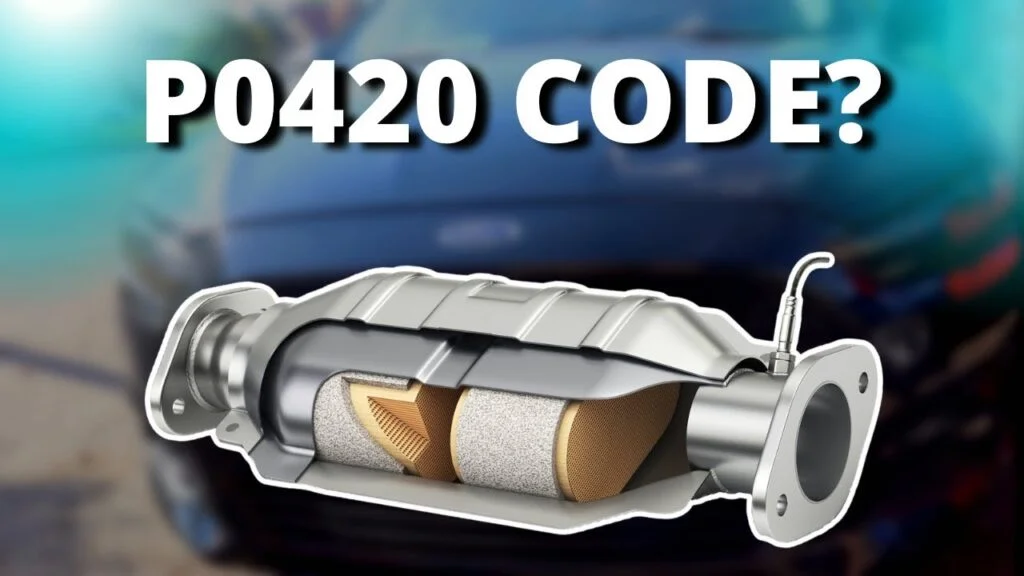

P0420 Arıza Kodu Nedir? Katalitik Konvertör Arızası, Belirtileri ve Çözümü​
Araçta motor arıza lambası yandığında ve OBD cihazında P0420 arıza kodu görüldüğünde birçok sürücü ilk olarak “Katalitik konvertör mü bozuldu?”, “Oksijen sensörü mü arızalı?”, “Bu arıza masraflı mı?” veya “Araç bu şekilde kullanılır mı?” sorularını araştırır.
P0420 arıza kodu, özellikle benzinli ve LPG’li araçlarda sık karşılaşılan OBD-II hata kodlarından biridir. Bu kod doğrudan her zaman katalitik konvertörün değişmesi gerektiği anlamına gelmez. Bazen oksijen sensörü, egzoz kaçağı, LPG ayarı, buji-bobin problemi, fakir karışım veya zengin karışım gibi farklı sebepler de P0420 kodunun oluşmasına neden olabilir.
Bu rehberde P0420 arıza kodunun ne anlama geldiğini, belirtilerini, en yaygın nedenlerini, nasıl teşhis edileceğini ve çözüm yollarını sade bir dille anlatıyoruz.
P0420 Arıza Kodu Ne Anlama Gelir?​
P0420 arıza kodu, aracın motor kontrol ünitesinin katalitik konvertör verimliliğini yeterli seviyede görmediği anlamına gelir.
Bu kodun teknik açıklaması genellikle şu şekildedir:
P0420: Catalyst System Efficiency Below Threshold Bank 1
Türkçe karşılığı:
Katalitik konvertör sistemi verimliliği eşik değerinin altında – Bank 1
Buradaki “Bank 1” ifadesi, motorun 1 numaralı silindirinin bulunduğu tarafı ifade eder. Sıralı 4 silindirli motorlarda genellikle tek bank bulunduğu için P0420 doğrudan ana katalitik konvertör tarafını işaret eder.
V motorlu araçlarda ise Bank 1 ve Bank 2 ayrı tarafları ifade eder. Bu nedenle V6 veya V8 motorlu araçlarda hangi bank tarafında sorun olduğu ayrıca kontrol edilmelidir.
Katalitik Konvertör Ne İşe Yarar?​
Katalitik konvertör, egzoz sisteminde yer alan ve zararlı gazları daha az zararlı hale getiren önemli bir parçadır.
Motor çalışırken egzozdan karbon monoksit, hidrokarbon ve azot oksit gibi zararlı gazlar çıkar. Katalitik konvertör bu gazları kimyasal reaksiyonla daha az zararlı bileşenlere dönüştürür.
Kısaca katalitik konvertörün görevleri şunlardır:
Zararlı egzoz gazlarını azaltmak.
Emisyon değerlerini düşürmek.
Aracın çevre standartlarına uygun çalışmasını sağlamak.
Muayenede egzoz emisyon değerlerinin uygun çıkmasına yardımcı olmak.
Motor kontrol sisteminin sağlıklı çalışmasına katkı sağlamak.
Katalitik konvertör verimli çalışmadığında araç egzoz emisyonlarını yeterince temizleyemez. Motor kontrol ünitesi bu durumu oksijen sensörlerinden gelen verilerle fark eder ve P0420 arıza kodunu kaydeder.
